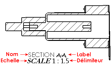

Nom
Sélectionnez un titre devant apparaître dans le label de vue, ou saisissez un titre. |
Police
Définit la police du titre du label de vue. |
Label
Définit l'apparence de la lettre correspondant au label sur la vue parente. |
Police
Définit la police du label dans le label de vue. |
Rotation
Définit l'apparence de l'angle de rotation de la vue. |
Police
Définit la police de l'angle de rotation du label de vue. |
Echelle
Sélectionnez un label pour l'échelle, ou saisissez un label. |
Police
Définit la police de l'échelle du label de vue. |
Séparateur
Définit l'option d'affichage pour l'échelle :-
Pour afficher l'échelle avec deux nombres séparés par un délimiteur, sélectionnez :
Pour afficher l'échelle comme un ratio entre deux nombres suivi de X sélectionnez # X.
Pour cacher l'échelle, sélectionnez
<Aucun>
Police
Définit la police du délimiteur du label de vue. |
Supprimez l'espace dans l'échelle autour de deux-points (:) et la barre oblique (/)
Sélectionnez pour supprimer l'espace dans le label d'échelle. |
Empilé
Affiche le label de vue avec le nom et le label empilés au-dessus de l'échelle. |
En ligne
Affiche le nom et le label sur la même ligne. |
