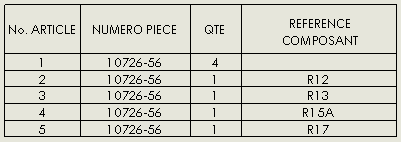

Par exemple, Références du composant vous permet de stocker les désignations de référence pour un assemblage de harnais électrique ou de carte de circuits imprimés. Lorsque des occurrences différentes du même composant ont des valeurs différentes pour Références du composant, vous pouvez les afficher sous forme d'éléments de ligne séparés dans une nomenclature. Dans les mises en plan, vous pouvez également associer la valeur d'une référence de composant au texte d'une bulle.

Dans les assemblages ou les mises en plan, lorsque vous insérez une colonne dans une nomenclature, sélectionnez REFERENCES DU COMPOSANT sous Type de colonne.
