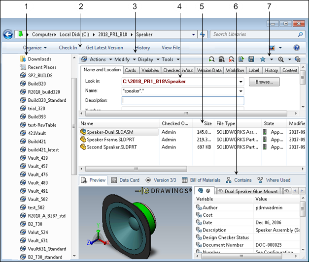

Suchansicht
Verwenden Sie Suchansicht, um die Datei und die Ordnersuche direkt in Windows Explorer anzuzeigen.
1 Navigationsbereich Lässt Sie Tresore und Ordner durchsuchen.
2 Windows Explorer Symbolleiste Enthält Befehle, die sich auf die ausgewählte Datei oder den Ordner beziehen.
Wenn Sie bei einem SOLIDWORKS PDM Tresor angemeldet sind, öffnet die Schaltfläche Hilfe in der Windows-Explorer-Symbolleiste die SOLIDWORKS PDM Datei-Explorer-Hilfe.
3 SOLIDWORKS PDM Menüleiste Enthält Menüs der Befehle, die für die ausgewählte Datei oder den Ordner durchgeführt werden können.
In der Suchansicht enthält die Menüleiste zusätzliche Schaltflächen, die zum Durchführen von Suchvorgängen verwendet werden.
4 Suchkarte Zeigt die Karte, die Sie ausgewählt haben, an, damit Sie Suchkriterien festlegen können.
5 Suchergebnisse Zeigt die in der Suche gefundenden Dateien und Ordner an.
6 Suchansicht-Registerkarten Anzeigen von Informationen über Dateien, die Sie in der Liste Suchergebnisse klicken. Diese Registerkarten sind auch in der Dateiansicht verfügbar.
7 Such-Symbolleisten Bietet Zugriff auf die Befehle, die für eine eingebettete Suche verwendet werden.
