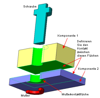

  • Sie müssen unter Umständen eine Kontaktbedingung festlegen, um Interferenzen zu vermeiden, wie in der folgenden Abbildung dargestellt:
    Definieren Sie den Kontakt zwischen diesen beiden Flächen. Sie können einen globalen, lokalen oder Komponentenkontakt definieren. Sie müssen keinen Kontakt definieren, wenn sich die Flächen anfänglich nicht berühren und während der Lastanwendung kein Kontakt zwischen den Flächen entsteht.
