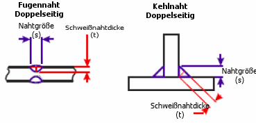

Schweißnahtgröße
Die Abmessung der gemeinsamen Durchdringung von einer oder mehreren Fugennähten. Der Abstand von der Wurzel zum Übergang einer Kehlnaht (Schweißabschnitt).
Schweißnahtdicke
Der Mindestabstand von der Wurzel der Schweißnaht zu ihrer Fläche (t).
