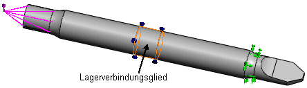

Die Abbildungen zeigen zwei verformte Modelle einer Welle mit einer Lagereinspannung. Auf einer Seite wird eine vertikale abgesetzte Last angewendet. Ein Lagerverbindungsglied wird auf einer zylindrischen Trennfläche der Welle angewendet.
Wenn die Option Selbstausrichtung zulassen aktiviert ist, wird die zylindrische Fläche des Lagerverbindungsgliedes außerhalb der Achse gedreht. Bei Deaktivierung dieser Option ist keine Rotation der zylindrischen Fläche außerhalb der Achse möglich und Momente entwickeln sich an der zylindrischen Fläche.
Das unten gezeigte Verhalten der Welle ist dasselbe für ein Lagerverbindungsglied zwischen der Welle und einem Gehäuse. Die Magnitude der Spannung kann unterschiedlich sein. Die Lagereinspannung geht davon aus, dass das Gehäuse starr und unbeweglich ist, während das Lagerverbindungsglied davon ausgeht, dass das Gehäuse flexibel ist.
Selbstausrichtung zulassen ist aktiviert. Das Lager ist unempfindlich gegenüber einer falschen Winkelausrichtung der Welle im Verhältnis zum Gehäuse und bietet einer Biegeverformung der Welle keinen Widerstand. Das Lagerverbindungsglied wird mithilfe eines sehr kurzen federartigen Elements (Länge 10-5 m) modelliert, das Steifheit in axialer und seitlicher Richtung ermöglicht. Das federartige Elemente ist über starre Balken mit den ausgewählten Flächen der Welle und dem Gehäuse verbunden.
Selbstausrichtung zulassen ist deaktiviert. Das Lagerverbindungsglied wird mit radial und axial verteilten Federn (innerhalb des Gehäusebegrenzung) modelliert. Diese Federn werden von der Oberfläche der Welle auf die Oberfläche des Gehäuses projiziert. |
