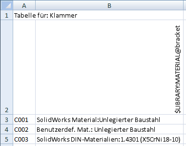

Tabelle
Sie können Materialien in einer Konstruktionstabelle konfigurieren. In der Spaltenkopfzeile wird folgende Syntax verwendet:

Wenn eine Zelle leer bleibt, „erbt“ sie das aktuelle Material, wenn die Konfiguration erstellt wird.
Beispiel:
