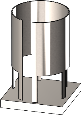

Verbesserungen am Werkzeug Zunge und Schlitz umfassen Gruppenverknüpfung, die Verwendung von nicht-linearen Kanten, Langlocheckformen und durch alle Schnitte.
Gruppen verknüpfen
Sie können Gruppen von Zunge-und-Schlitz-Features miteinander verknüpfen, sodass alle Parameter gleichmäßig auf die Features angewendet werden. Wenn Sie einen Parameter für eine verknüpfte Gruppe bearbeiten, werden alle Zunge-und-Schlitz-Features in der Gruppe entsprechend aktualisiert.
Um Gruppen im PropertyManager Zunge und Schlitz zu verknüpfen, wählen Sie unter Auswahl Elemente in der Gruppenliste aus und wählen Sie dann Gruppen verknüpfen aus.
Nichtlineare Kanten
Beim Erstellen eines Zunge-und-Schlitz-Features können Sie nichtlineare Kanten auswählen.
Schlitzlänge und Schlitzbreite
Sie können die Offset-Werte für die Länge und Breite der Schlitze angeben. Im PropertyManager
Zunge und Schlitz können Sie unter
Schlitz Folgendes festlegen:
- Langlochlängen-Offset
- Langlochbreiten-Offset
- Gleicher Offset. Legt die gleichen Werte für Langlochlängen-Offset und Langlochbreiten-Offset fest.
Durch alle Schnitte
Schlitze werden immer als durch alle Schnitte erstellt, es sei denn, die Schnitte sind nicht praktikabel. Wenn Sie nicht möchten, dass ein Schnitt durch alles erstellt wird, wählen Sie unter Schlitz im PropertyManager Zunge und Schlitz die Option Kein durchgehender Schnitt aus. Wenn ein durchgehender Schnitt für das Modell nicht praktikabel ist (z. B. Modelle mit einem einzigen Körper), ist Kein durchgehender Schnitt nicht verfügbar.
Kein durchgehender Schnitt deaktiviert |
Kein durchgehender Schnitt ausgewählt |
