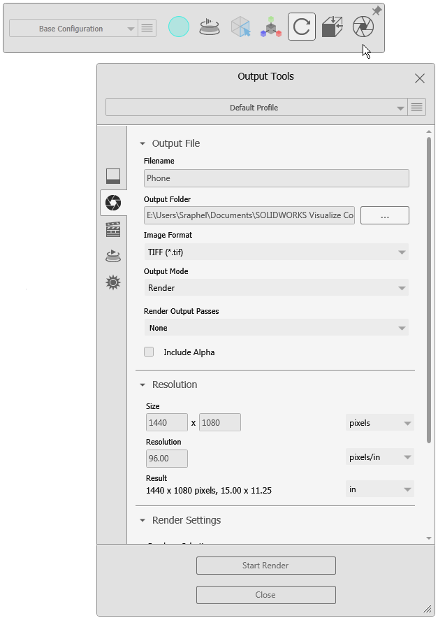

Gli strumenti di output nella barra degli strumenti principale consentono di impostare opzioni per l'output di rendering.

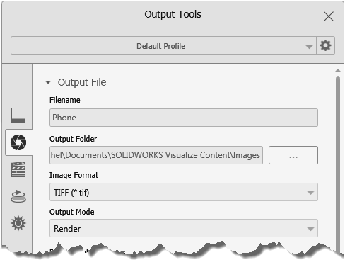

Nella parte superiore della finestra di dialogo Strumenti di output, è possibile selezionare i profili di rendering nell'elenco a discesa della barra di controllo intelligente. I profili contengono opzioni di preimpostazione per rendering comuni. È anche possibile creare profili personalizzati e bloccarli per impedire modifiche alle impostazioni.
Facendo clic su Strumenti di output, si apre la finestra di dialogo Strumenti di output.
Scatto
Apre la scheda Scatto per catturare le immagini sullo schermo con maggiore controllo rispetto a una semplice istantanea. |
Render
Apre la scheda Rendering per specificare le impostazioni di output, impostare la risoluzione e scegliere tra quattro modalità di rendering (Anteprima, Veloce, Accurata e Boost). |
Disponibile solo in SOLIDWORKS Visualize Professional
Animation
Apre la scheda Animazione per creare un filmato delle animazioni impostate nella scenografia. |
Piattaforma girevole
Apre la scheda Piattaforma girevole per effettuare il rendering di una serie di fotogrammi in cui gli oggetti si muovono su piattaforme girevoli. |
Studio del sole
Apre la scheda Studio del sole per effettuare il rendering di una serie di fotogrammi in diversi momenti della giornata. |
