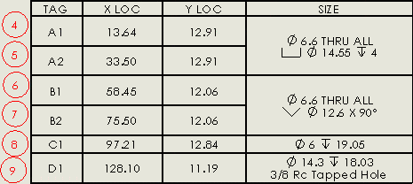

Estrazione tabella di foratura
È possibile estrarre tutte le informazioni dalle tabelle di foratura. È possibile acquisire tutte le informazioni disponibili nei disegni, incluse le tabelle di foratura complesse.
Vengono visualizzate bollature sul lato delle tabelle di foratura. È possibile regolare la loro posizione con le opzioni disponibili nel menu Aggiungi/Modifica bollature. È anche possibile nascondere le bollature.
Tutte le informazioni nelle tabelle di foratura sono incluse nell'albero caratteristiche, comprese le posizioni dei fori X e Y.
