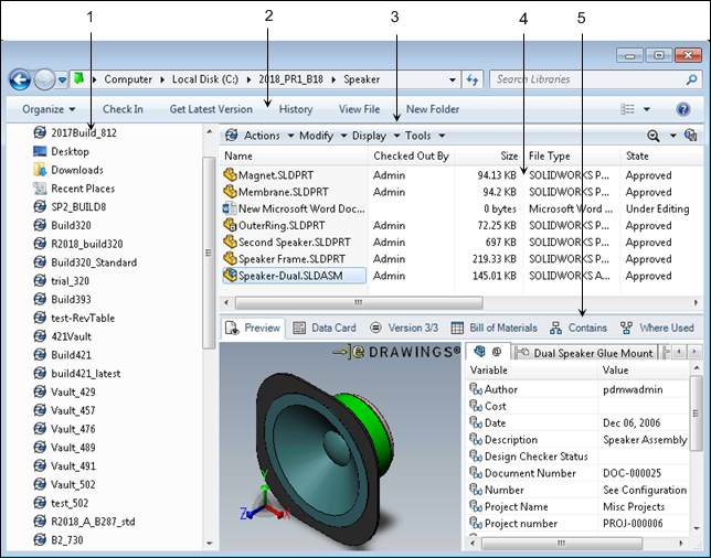

SOLIDWORKS PDM ボルトを開くと、ボルトに保存されているフォルダとドキュメントが右のパネルの上のセクションにあるファイル ビューでリストされます。 ドキュメントをプレビューを見て、詳細タブにアクセスするために選択します。
Windows 7 の SOLIDWORKS PDM ファイル ビュー
1 |
ナビゲーション パネル |
ボルトとフォルダを参照できます。 ボルトのローカル ビューは、SOLIDWORKS PDM アイコン
で示されます。 ナビゲーション パネルの上部のお気に入りリストと、ローカル ボルト ビューを作成した場所に、ボルト ビューへのリンクが表示されます。
2 |
Windows エクスプローラ ツールバー |
選択したファイルまたはフォルダに適用されるコマンドが含まれます。 SOLIDWORKS PDM ボルトにログインしている間、Windows エクスプローラのツールバーのヘルプボタン を押すと、SOLIDWORKS PDM ファイル エクスプローラのヘルプが開きます。
3 |
SOLIDWORKS PDM メニュー バー |
選択したファイルまたはフォルダに対して実行できるコマンドのメニューが含まれます。 |
4 |
ファイルとフォルダのリスト |
アクセス権限のあるファイルやフォルダが表示されます。 |
5 |
ファイル ビュー タブ |
リストから選択したファイルに関する情報が表示されます。 |
