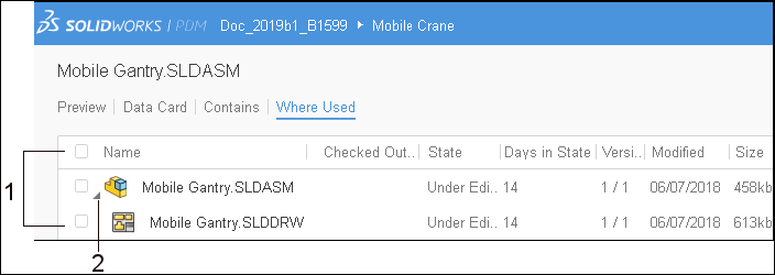

使用先(Where Used)ページには、選択したファイルを参照するファイルがリストされます。
使用先ページを表示するには、次のいずれかを行います:
  • ファイル名をクリックして、使用先(Where Used)タブを選択します。
使用先タブ(Where Used Tab)
1 チェック ボックス ファイルを選択して、チェックアウト、チェックアウトを元に戻す、ダウンロード、削除、ステータス変更などの操作を実行します。
名前(Name)の横にあるチェック ボックスを使用して、ファイル構造を選択または選択解除します。
2 展開または収縮の制御 チェック ボックスの横にある矢印をクリックして、ファイル構造を展開または収縮します。
