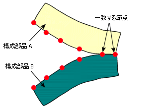

  • 図に、初期接触のある2つの面で発生する可能性のある変形を示します。
