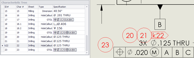

BOC가 트리에서 그리드로 재구성되었습니다. 이 변화로 보기가 집약되고, 그룹화, 그룹 해제, 정렬, 순서 지정이 단순화되었습니다. 또한 보고서 서식을 맞춤화하고 변경하는 기능을 사용할 수 있습니다.
키보드 단축키(Ctrl + 클릭 또는 Shift + 클릭)를 사용하여 여러 특성을 선택하고 특성을 다시 정렬할 수 있습니다.
새 열에서 그룹화/그룹 해제 기능을 지원합니다. 열에서 ID #(치수 번호) 및 Char #(특성 번호)를 표시합니다. 보고서에는 두 가지 특성(예: 18.1 및 18.2)이 있지만 공간 절약을 위해 도면에는 하나의 부품 번호(18)만 가능하기 때문에 중요한 기능입니다.
그룹화 및 그룹 해제를 통해 다음을 수행할 수 있습니다.
  • 유사한 문자를 그룹화합니다.
  • 여러 특성에서 고유한 부품 번호를 공유합니다.
  • 고유한 특성을 "키"로 표시합니다.
별도의 부품 번호가 지정된 주요 특성
