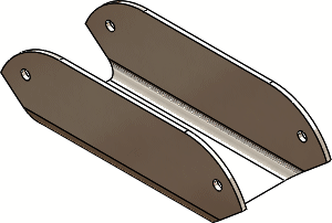

  1. 시스템_디렉터리:\Users\Public\Public Documents\SOLIDWORKS\SOLIDWORKS 2019\samples\whatsnew\user interface\jack_parts.sldprt를 엽니다.
  2. ConfigurationManager에서 다음 설정을 오른쪽 클릭하고 표시 데이터 표시 추가를 클릭합니다.
    • 베이스
    • 바깥쪽
    베이스바깥쪽 아이콘으로 표시됩니다. 다른 설정은 그대로 있습니다.
  3. 파트를 저장하고 닫습니다.
  4. 열기 또는 파일 > 열기를 클릭합니다.
  5. 대화 상자에서
    1. jack_parts.sldprt를 선택합니다.
    2. 모드에서 빨리 보기를 선택합니다.
    3. 설정에서 바깥쪽을 선택합니다.
      베이스바깥쪽 설정만 선택할 수 있습니다.
    4. 열기를 클릭합니다.
    파트는 빨리 보기 모드에서 바깥쪽 설정으로 열립니다. 베이스바깥쪽 설정은 ConfigurationManager에서 사용할 수 있습니다.
