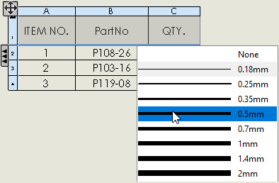

    포인터 모양이 로 바뀝니다.
  3. 선택한 셀의 테두리 위로 포인터를 이동시킵니다.
    올바른 테두리 위에 놓이면 포인터가 로 바뀝니다.
  4. 선택한 셀의 테두리를 하나 이상 클릭하고 새 테두리 두께를 선택합니다.
