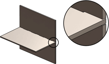

Cięcia przez wszystko
Szczeliny są zawsze tworzone jako cięcia przez wszystko, chyba że takie cięcia są niepraktyczne. Jeśli cięcie ma być innego typu, należy wybrać Brak cięcia w obszarze Szczelina w menedżerze właściwości PropertyManager Zaczep i szczelina. W przypadku, gdy cięcie przez wszystko jest niepraktyczne dla danego modelu (na przykład modelu z jednym obiektem), opcja Brak cięcia jest niedostępna.
Opcja Brak cięcia niezaznaczona Opcja Brak cięcia zaznaczona
