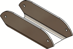

  4. Kliknąć Otwórz lub Plik > Otwórz.
  5. W oknie dialogowym:
    1. Wybrać jack_parts.sldprt.
    2. Dla opcji Tryb wybrać Szybki podgląd.
    3. Dla opcji Konfiguracje wybrać Zewnętrzne.
      Można wybrać tylko konfiguracje podstawowe i zewnętrzne.
    4. Kliknąć Otwórz.
    Część zostanie otwarta w konfiguracji zewnętrznej w trybie szybkiego podglądu. Konfiguracje podstawowa i zewnętrzna będą dostępne w menedżerze konfiguracji ConfigurationManager.
