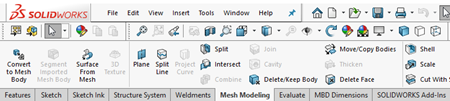

Pliki siatki mogą pomóc w modelowaniu obiektów bryłowych lub powierzchniowych podczas tworzenia szkiców lub odniesień wizualnych. Ta wersja zapewnia więcej narzędzi pomagających przygotować i zmodyfikować pliki siatki w takich przypadkach.
Dostęp do tych narzędzi można uzyskać z poziomu karty Modelowanie siatki w menedżerze poleceń CommandManager. Karta Modelowanie siatki zawiera operacje siatki oraz operacje standardowe, które działają z obiektami siatkowymi BREP.
Można na przykład użyć narzędzia Malowanie wybranych fasetek, aby wybrać fasetki. Następnie, aby usunąć fasetki, należy nacisnąć klawisz Delete lub użyć narzędzia Cięcie powierzchnią . Oprogramowanie tworzy ponownie mozaikę obiektu graficznego na granicy cięcia.
Można także zmienić cały rozmiar obiektu graficznego przy użyciu narzędzia Skaluj .
W przypadku stosowania narzędzia Cięcie powierzchnią lub Skaluj do obiektu graficznego oprogramowanie nie dodaje operacji do drzewa operacji FeatureManager®. Wynika to z faktu, że te narzędzia modyfikują pierwotną siatkę. Jeśli obiekt graficzny nie został zapisany, można cofnąć zmiany, ale nie można ich edytować.
