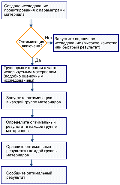

Материалы как переменные в исследованиях проектирования с оптимизацией
Материалы также можно включить в исследования проектирования с оптимизацией в качестве переменных. В программном обеспечении создаются группы интерполяции и выполняется процесс интерполяции в каждой группе.
material_variables_optimization_workflow
Для сценариев пределах одной группы интерполяции значение переменной материала не изменяется.
