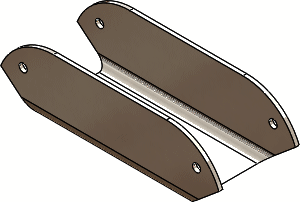

    3. В разделе Конфигурации выберите Внешний.
      Для выбора доступны только конфигурации Основание и Внешний.
    4. Нажмите Открыть.
    В режиме быстрого просмотра деталь открывается в конфигурации Внешний. Конфигурации Основание и Внешний доступны в ConfigurationManager.
