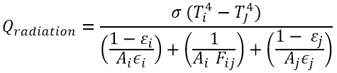

Cuando las dos superficies tienen distintos valores de emisividad εi y εj, el intercambio neto de calor en forma de radiación entre las superficies está dado por:
