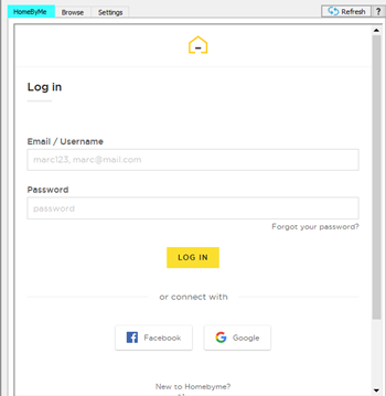

    • DraftSight'taki Görev Panelinden HomeByMe sekmesine tıklayın.
  2. HomeByMe'de oturum açın.
