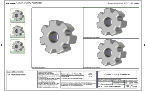

    Alttaki listede, sayfa sayısı, oryantasyon ve görünüm pencerelerinin sayısı gibi seçili şablonla ilgili bilgiler görüntülenir. Birden çok sayfalı şablonların her bir sayfasının önizlemeleri de dahil olmak üzere seçili şablonun geniş bir önizlemesi görüntülenir. Örneğin:

    3B PDF'e Yayımla PropertyManager'ı açılır ve 3B PDF'in 1. Sayfasının önizlemesi görünür. Örneğin:
