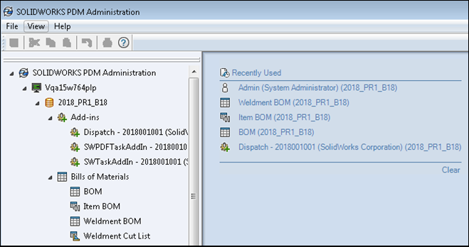

最近使用过的列表 最近使用过的 列表在 SOLIDWORKS PDM 管理工具的右窗格显示。 您可以通过该列表快速访问您最近使用过的十项管理功能。 关闭管理工具时,最近使用过的列表将保留。 重新打开工具时,您可以看见自己在之前会话中的工作历史记录。 单击清除可删除当前在列表中的所有项目。 卡编辑器还包含最近使用过的列表,显示您最近编辑的卡。 父主题管理工具入门 SOLIDWORKS PDM Standard 简介 配置 SOLIDWORKS PDM 修改本地设置 管理 Web 服务器 启动管理工具 查看管理更改历史记载 工作监视器对话框
