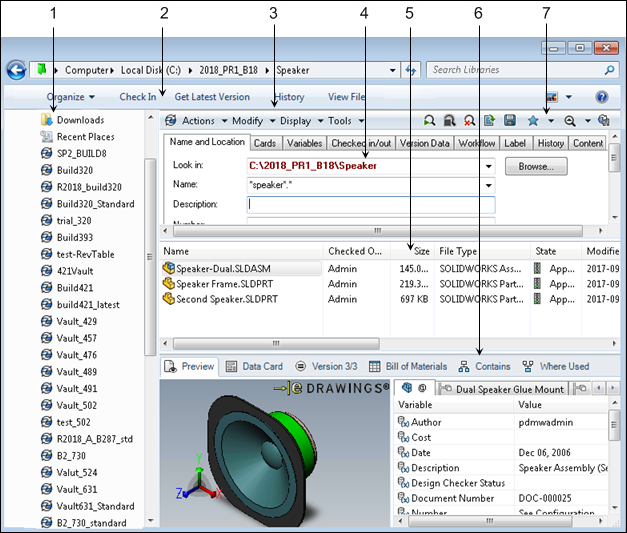

在 Windows 资源管理器中使用嵌入式搜索直接执行文件和文件夹搜索。
1 |
导览窗格 |
让您浏览库和文件夹。 |
2 |
Windows 资源管理器工具栏 |
包含适用于所选文件或文件夹的命令。 当您登录 SOLIDWORKS PDM 库时,Windows 资源管理器工具栏上的 帮助 按钮 可打开 SOLIDWORKS PDM 文件资源管理器帮助。
3 |
SOLIDWORKS PDM 菜单栏 |
包含可为所选文件或文件夹执行的命令的菜单。 在搜索视图中,菜单栏包含用于执行搜索的附加按钮。
4 |
搜索卡 |
显示您选定的卡,以便指定搜索条件。 |
5 |
搜索结果 |
显示在搜索中找到的文件和文件夹。 |
6 |
搜索视图选项卡 |
显示您从搜索结果列表中选择的文件的相关信息。在文件视图中也提供有这些选项卡。 |
7 |
搜索工具栏 |
提供对用于嵌入式搜索的命令的访问。 使用打开搜索结果 命令将在 Excel 电子表格中打开搜索结果。 使用导出搜索结果 命令将搜索结果导出为逗号分隔值 (.csv) 文件。 |
