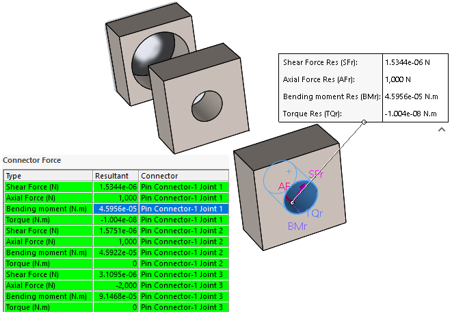

例如,对于如下所示的两个模型,您可以定义两个销钉(一个模型一个销钉)以连接铰接板的两个旋转零件和六个缸体。 然后,您可以运行非线性静态或非线性动态算例。
解算器将计算每个销钉段的两个销钉接头处的销钉接头力(一个销钉段附加到两个圆柱面)。 将基于选定销钉接头的销钉接头处的最小安全系数计算每个销钉接头的安全系数。 将根据每个销钉段的诸如以下几何特性分布您为销钉接头定义的总轴向刚度和旋转刚度: 横截面面积、长度和惯性极力矩。
例如,对于连接铰接板的四个缸体的单个销钉定义,解算器将计算四个销钉接头处的销钉力。 每个销钉接头位于附加到销钉的每个圆柱面的质心。
查看销钉接头结果时,在合力 PropertyManager 中,单击接头力下的表单元格以突出显示选定销钉接头的位置。 一个标注将列示选定接头处的销钉力。 也将显示相对于销钉局部坐标系的销钉合力的方向: 抗剪力合力、轴向力合力、折弯动量合力和扭矩合力。
单击列举 X、Y、Z 分量以列举销钉力相对于全局坐标系的 X、Y、Z 分量。
