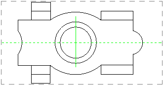

從尺寸邊界方塊移除圖元
在某些情況下,不一定要納入與尺寸邊界方塊重疊的所有圖元。 使用 RemoveFromDimBoundingBox 指令可從尺寸邊界方塊排除圖元,而無須從工程圖中刪除。 尺寸邊界方塊會根據剩餘的圖元組自動更新。
若要從尺寸邊界方塊移除圖元:
  1. 在指令提示中鍵入 RemoveFromDimBoundingBox
  2. 在圖面中指定要從尺寸邊界方塊移除的圖元,然後按下 Enter
    您可以指定來自於不同尺寸邊界方塊的圖元。
    受影響的尺寸邊界方塊會根據剩餘的圖元組調整。
    或者,您可以在圖面的邊界方塊上按一下右鍵,然後選擇尺寸邊界方塊 > 從以下項目移除:,從尺寸邊界方塊排除圖元。
