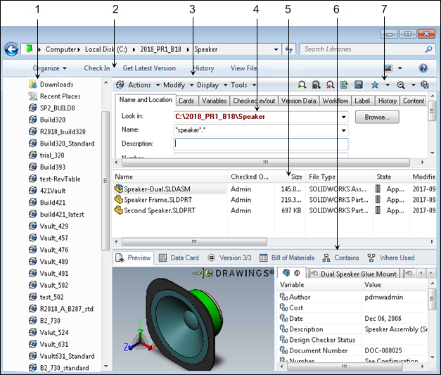

搜尋視圖
使用搜尋視圖來在 Windows 檔案總管中顯示檔案與資料夾。
1 導覽窗格 讓您瀏覽資料保險箱與資料夾。
2 Windows 檔案總管工具列 包含適用於所選檔案或資料夾的指令。
當您登入 SOLIDWORKS PDM 資料保險箱時,Windows 檔案總管工具列的說明按鈕 會開啟 SOLIDWORKS PDM 檔案 Explorer 的說明。
3 SOLIDWORKS PDM 功能表列 包含可於所選檔案或資料夾上執行的指令功能表。
在搜尋視圖中,功能表列包含用來執行搜尋的其他按鈕。
4 搜尋卡 顯示您選擇的卡片,讓您可以指定搜尋的準則。
5 搜尋結果 顯示在搜尋中找到的檔案與資料夾。
6 搜尋視圖標籤 顯示關於您在搜尋結果清單中所選檔案的資訊。 這些標籤同時在檔案視圖中提供。
7 搜尋工具列 提供對用於內嵌搜尋中指令的存取。
