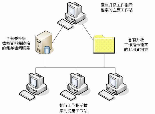

在其上執行升級工具的每個工作站可以同時升級以減少升級的時間。 第一個執行升級工具的工作站是主要工作站,其會產生升級的計畫。 計畫是由好幾個工作指示檔案組成,每個參與升級過程的工作站都有一個檔案。 如需更多詳細資訊,請參閱產生及使用工作指示檔案
工作指示檔案包含反映 SOLIDWORKS 檔案父子關係的樹狀結構。 在主要及從屬工作站完成處理第一個工作指示檔案之後,可以執行額外的工作執行檔案。 雖然零件及次組合件可以被其他組合件共享,每個檔案僅升級一次。
