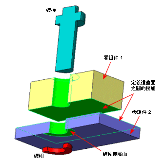

  • 您可能需要定義一接觸條件以避免所示的干涉:
    定義這兩個面之間的接觸條件。您可以定義整體、零組件或局部接觸。 如果面與面之間一開始並未接觸,且在負載過程中不會相互接觸,則無需定義接觸條件。
