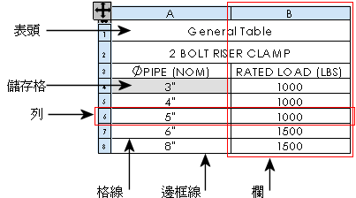

註記表格概要 可為表格工具列上的下列項次使用表格: 零件表概要 設計表格模型組態 零件表 - 概要 用於 Excel 為基礎的零件表 一般表格 鑽孔表格 修訂版表格 熔接除料清單表格 熔接表格 產生標題圖塊表格 彎折表格 沖壓表格 大部分表格都有下列功能: 使用游標來拖曳 抓取至您可以設定的固定錨點 抓取至圖頁格式中的線及頂點 使用標準或自訂的範本 新增欄及列,並調整其大小 選擇及刪除表格、欄及列 分割或合併表格 合併或分割相鄰的儲存格 排序欄內容 放大選取範圍 控制圖層中的色彩 您也可以編輯大部分表格中的項次: 如果您編輯表格中的項次,自動的控制項並不會變更它們。要編輯文字,連按兩下文字,然後在螢幕上編輯。隨即出現註解 PropertyManager,除了讓您編輯文字外,還能編輯文字的格式。 如果儲存格的值已經以參數方式連結至零件或組合件文件,畫面上會出現一則警告訊息表示編輯值將會中斷連結。要在未來回復連結,請從儲存格中刪除使用者定義的文字,或在儲存格上按右鍵並選擇回復原始值。 上層主題註記表格(Annotation Tables) 操作註記表格
