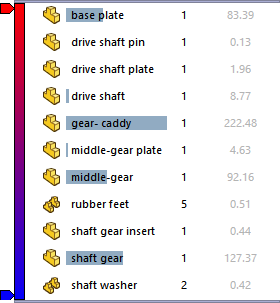

啟用組合件視覺化 啟用組合件視覺化: 按一下 組合件視覺化 (「工具」工具列或 CommandManager 上的 評估 標籤) 或 工具 > 評估 > 組合件視覺化 。 FeatureManager (特徵管理員) 窗格中的組合件視覺化標籤 包含組合件中所有零組件的清單,一開始是以檔案名稱來排序。 透過組合件視覺化標籤 上的工具,操控清單並為圖面中的模型上色。 儲存組合件。 「組合件視覺化」設定隨即儲存。 下次存取模型中的組合件視覺化時,儲存的設定即會套用於清單和圖面中的模型。 請參閱輸入及輸出視覺化設定,將設定傳輸至其他組合件。 請參閱儲存為其他檔案類型將清單資訊儲存在單獨的檔案中,例如 Microsoft® Excel® 試算表或文字檔。 請參閱另存為顯示狀態來將組合件視覺化視圖另存為一個顯示狀態。 在窗格頂部,按一下結束視覺化 。該窗格將會關閉,其標籤也一併消失。模型將恢復其在圖面中的正常色彩。 上層主題組合件視覺化 操控清單的外觀 排序清單 編輯屬性值 為模型上色 輸入及輸出視覺化設定 組合件視覺化標籤 自訂欄對話方塊 儲存為其他檔案類型 另存為顯示狀態
