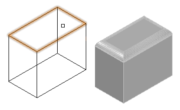

Zaoblení hran 3D objemů
Příkaz FilletEdges slouží k vytvoření zaoblených hran u 3D objemů. Zaoblení se dá použít na určité hrany nebo na všechny hrany určité plochy a je možné zadat jeho poloměr.
K zaoblení určitých hran použijte jeden z následujících způsobů:
- Určete hrany postupně
- Určete hranu tečnou ke stávající zaoblené hraně
K zaoblení všech hran plochy použijte jeden z následujících způsobů:
- Určete bod uvnitř zvýrazněného ohraničení plochy
- Určete hranu plochy, jejíž zaoblení se použije na všechny hrany. U libovolné hrany můžete zadat jednu z přilehlých ploch.
Postup při zaoblení hran 3D objemů:
- Klikněte postupně na položky Pevné objekty > Úpravy pevných objektů > Zaoblit hrany (nebo zapište FilletEdges).
- Vyberte možnost Poloměr.
- Určete poloměr oblouku zaoblení.
- Určete hrany 3D objemů a stiskněte Enter.
Software zaoblí hrany na základě zadaného poloměru.
Postup při zaoblení více hran 3D objemu pomocí možnosti Řetěz:
- Vyberte možnost Řetěz.
- Určete hranu tečnou ke stávajícímu zaoblení na 3D objemu.
Software zvýrazní všechny hrany tečné k zaoblení.
- Stiskněte Enter.
Software zaoblí všechny zvýrazněné hrany na základě zadaného poloměru.
Postup při zaoblení všech hran plochy pomocí možnosti Smyčka:
- Zadejte možnost Smyčka.
- Určete hranu smyčky.
Software zvýrazní plochu přilehlou k hraně.
- Zadejte možnost Přijmout, kterou potvrdíte aktuální výběr plochy, nebo zadejte možnost Další.
Software zaoblí hrany plochy na základě zadaného poloměru.
Postup při zaoblení všech hran plochy pomocí možnosti Plocha:
- Zadejte možnost Plocha.
- Určete plochu, jejíž hrany chcete zaoblit.
Software zaoblí všechny hrany plochy na základě zadaného poloměru.
