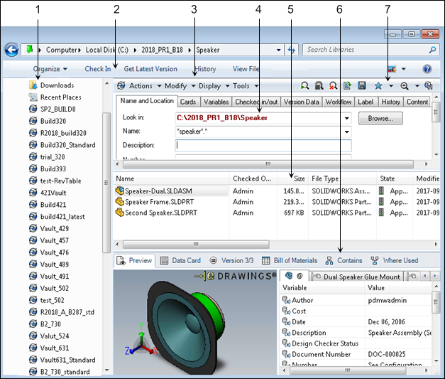

Zobrazení vyhledávání
Zobrazení vyhledávání slouží k zobrazení souborů a složek přímo v aplikaci Průzkumník Windows.
1 Navigační podokno Umožňuje procházet úschovny a složky.
2 Panel nástrojů aplikace Průzkumník Windows Obsahuje příkazy platné pro vybraný soubor nebo složku.
Po přihlášení do úschovny SOLIDWORKS PDM tlačítko Nápověda na panelu nástrojů Průzkumníka Windows otevírá nápovědu Průzkumníka souborů SOLIDWORKS PDM.
3 pruh nabídky SOLIDWORKS PDM Obsahuje nabídky s příkazy, které lze provést pro vybraný soubor nebo složku.
V zobrazení vyhledávání panel nabídky obsahuje další tlačítka sloužící k vyhledávání.
4 Vyhledávací karta Zobrazuje vybranou kartu pro zadání kritérii vyhledávání.
5 Výsledky hledání Zobrazuje soubory a složky nalezené při vyhledávání.
6 Záložky zobrazení vyhledávání Zobrazují informace o souborech vybraných ze seznamu výsledků vyhledávání. Tyto záložky jsou dostupné i v zobrazení souborů.
7 Panel nástrojů pro vyhledávání Zajišťuje přístup k příkazům použitým pro zapuštěné vyhledávání.
