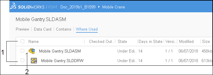

Stránka Kde jsou použity
Na stránce Kde jsou použity jsou uvedeny soubory, které odkazují na vybraný soubor.
Pro zobrazení stránky Kde jsou použity proveďte jeden z následujících úkonů:
  • Klikněte na název souboru a vyberte záložku Kde jsou použity.
Záložka Kde jsou použity
1 Zaškrtávací políčka Vybere soubor k provedení operace, jako je vyzvednutí, odevzdání beze změny, stažení, odstranění a změna stavu.
Zaškrtávací políčko vedle položky Název použijte k výběru nebo smazání struktury souborů.
2 Ovládací prvek Rozbalit nebo Sbalit Rozbalí nebo sbalí strukturu souborů kliknutím na šipku vedle zaškrtávacího políčka.
