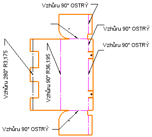

Zobrazit poznámky ohybu plechu Zobrazí poznámky ohybu plechu ve výkrese. V části Styl vyberte umístění poznámek ohybu. Další možností je kliknout pravým tlačítkem na zobrazení rozvinutého tvaru, kliknout na Vlastnosti, a vybrat nebo zrušit výběr položky Zobrazit poznámky ohybu plechu.
Pokud vyberete zobrazení nad nebo pod čárou ohybu, můžete v dokumentu výkresu přidávat odkazové čáry buď jednotlivě nebo souběžně.
