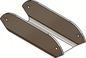

    4. Klikněte na možnost Otevřít.
    Díl se otevře v konfiguraci Vnější v režimu Zběžně zobrazit. Konfigurace Základ a Vnější jsou dostupné ve správci ConfigurationManager.
