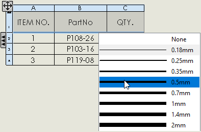

  2. Na místním panelu nástrojů klikněte na Upravit ohraničení .
    Ukazatel změní tvar na .
  3. Přesuňte ukazatel na ohraničení vybraných buněk.
    Ukazatel se změní na , jakmile bude nad platným ohraničením.
  4. Klikněte na jedno nebo více ohraničení vybraných buněk a vyberte novou tloušťku ohraničení.
    Můžete:
    • Pokračujte dle potřeby klikáním na ostatní ohraničení vybraných buněk a jejich změnou.
    • Vybráním možnosti Žádné odeberete ohraničení buňky.
