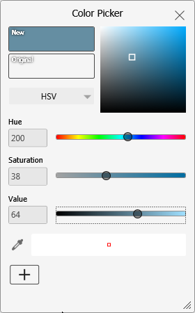

Vous pouvez ouvrir la boîte de dialogue Sélecteur de couleurs à partir de plusieurs boîtes de dialogue et onglets de la palette.
Vous pouvez sélectionner Sélecteur de couleurs lorsqu'un paramètre de couleur apparaît. Par exemple, quand vous sélectionnez une apparence dans l'onglet Apparence, ses paramètres de couleur apparaissent sous forme de bandes de couleur. Le fait de cliquer sur l'un de ces paramètres de couleur permet d'afficher le Sélecteur de couleurs afin de modifier cette couleur.
Le Sélecteur de couleurs possède toutes les commandes standard, ainsi qu'une pipette qui vous permet de tester des couleurs n'importe où sur votre écran, même à l'extérieur de la fenêtre SOLIDWORKS Visualize.
Pour définir une couleur en utilisant le Sélecteur de couleurs :
  1. Cliquez sur un paramètre de couleur dans un onglet de la palette ou dans une boîte de dialogue.
  2. Dans la boîte de dialogue Sélecteur de couleurs, utilisez les glissières Teinte, Saturation et Valeur pour afficher une gamme de couleurs dans la case en haut à droite, puis cliquez pour choisir la couleur.
    Vous pouvez aussi faire glisser la pipette n'importe où sur l'écran pour afficher une image dans le rectangle sous la pipette. Centrez la couleur de votre choix sous le carré rouge.
    Grâce à l'une de ces méthodes, la nouvelle couleur s'affiche dans le coin en haut à gauche.
  3. Fermez le Sélecteur de couleurs pour définir la nouvelle couleur.
