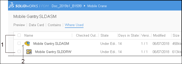

Seite Wo verwendet
Auf der Seite Wo verwendet werden die Dateien aufgeführt, die auf die ausgewählte Datei Bezug nehmen.
Für den Aufruf der Seite Wo verwendet gibt es folgende Möglichkeiten:
  • Doppelklicken Sie auf einen Dateinamen und wählen Sie die Registerkarte Wo verwendet aus.
Registerkarte 'Verwendet wo'
1 Kontrollkästchen Hierüber können Sie eine Datei für verschiedene Vorgänge auswählen, z. B. Auschecken, Auschecken rückgängig machen, herunterladen, löschen und Status ändern.
Über das Kontrollkästchen neben Name können Sie eine Dateistruktur aktivieren oder deaktivieren.
2 Steuerelement auf- oder zuklappen Blendet eine Dateistruktur durch Klicken auf den Pfeil neben dem Kontrollkästchen ein oder aus.
