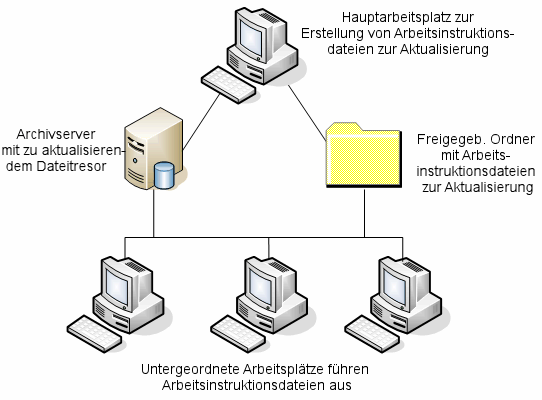

Um Zeit zu sparen, können Aktualisierungen gleichzeitig an mehreren Arbeitsplätzen, an denen das Aktualisierungswerkzeug ausgeführt wird, durchgeführt werden. Der erste Arbeitsplatz, an dem das Aktualisierungswerkzeug ausgeführt wird, fungiert als übergeordneter Arbeitsplatz, an dem der Aktualisierungsplan erstellt wird. Der Plan besteht aus mehreren Arbeitsinstruktionsdateien, je einer für jeden Arbeitsplatz, der an der Aktualisierung beteiligt ist. Weitere Informationen dazu finden Sie unter Erstellung und Verwendung von Arbeitsinstruktionsdateien.
Die Arbeitsinstruktionsdateien enthalten Baumstrukturen, die die Eltern-Kind-Beziehungen der SOLIDWORKS Dateien widerspiegeln. An über- und untergeordneten Arbeitsplätzen können nach der ersten Arbeitsinstruktionsdatei weitere Arbeitsinstruktionsdateien ausgeführt werden. Obwohl Teile und Unterbaugruppen von anderen Baugruppen gemeinsam genutzt werden können, wird jede Datei nur einmal aktualisiert.
