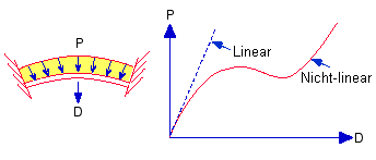

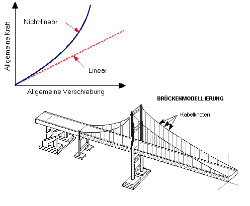

So zeigen beispielsweise kabelähnliche Konstruktionen generell beim Erhöhen der angewendeten Lasten ein Verhalten in Richtung Versteifung, während Bögen zuerst ein Verhalten in Richtung Erweichung und dann in Richtung Versteifung zeigen. Dieses Verhalten ist weithin unter der Bezeichnung Snap-Through-Verhalten bekannt.
Kabelähnliche Konstruktionen
