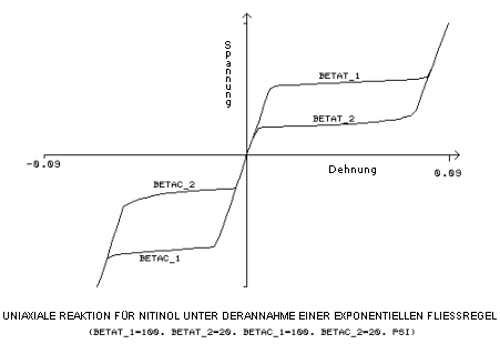

Die exponentielle Fließregel verwendet die zusätzlichen Eingabekonstanten β
t1, β
t2, β
c1, β
c2:
βt1
Materialparameter, misst die Geschwindigkeit der Transformation für Zugbelastung, [BETAT_1]
βt2
Materialparameter, misst die Geschwindigkeit der Transformation für Zugentlastung, [BETAT_2]
βc1
Materialparameter, misst die Geschwindigkeit der Transformation für Druckbelastung, [BETAC_1]
βc2
Materialparameter, misst die Geschwindigkeit der Transformation für Druckentlastung, [BETAC_2]
