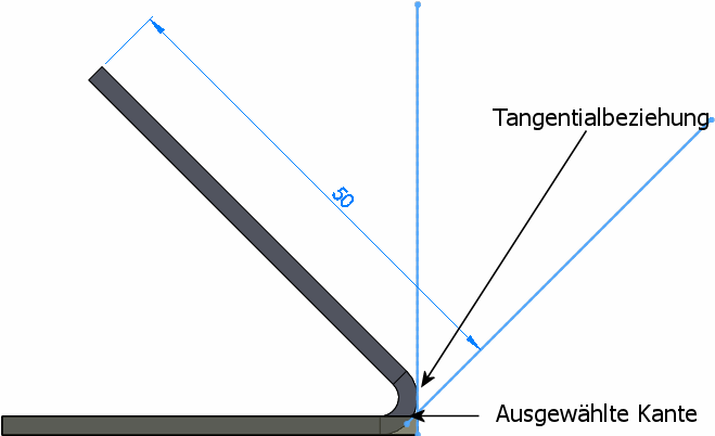

  • Äußerer virtueller Eckpunkt PM_shm_Outer_Virtual_Sharp.gif, Innerer virtueller Eckpunkt PM_shm_Inner_Virtual_Sharp.gif, Tangentiale Biegung PM_Tangent_Bend.gif. Legt den Ursprung für die Bemaßungen fest. Mit einem virtuellen Eckpunkt wird ein Skizzenpunkt am virtuellen Schnittpunkt von zwei Skizzenelementen erstellt (siehe Erstellen von virtuellen Eckpunkten). Die Tangentiale Biegung Option ist für Biegungen verfügbar, die größer als 90º sind. Sie können damit die Tangentenlänge einer Lasche als Grundlage für die Längenberechnung verwenden. Sie können die Tangentenlänge ohne weitere Berechnungen eingeben.

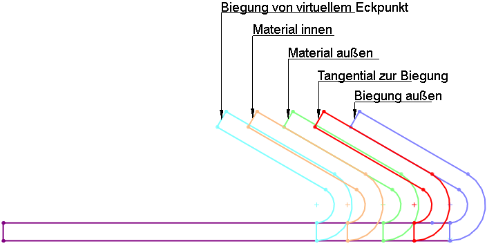

  Biegeposition Wählen Sie eine der folgenden Optionen aus:
Gültig für alle Laschenlängenoptionen und für Biegungen größer als 90º. Die Laschenposition wird immer tangential zur Seitenfläche sein, die an die ausgewählte Kante angefügt ist. Die Laschenlänge wird immer die exakte Länge beibehalten.
