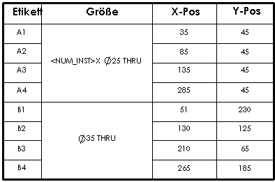

Gleiche Etiketten kombinieren
Aktivieren Sie diese Option, um Elemente mit den gleichen Etiketten in einer Reihe zusammenzuführen.
Gleiche Größe kombinieren
Aktivieren Sie diese Option, um Bohrungen gleicher Größe über verschiedene Reihen zusammenzuführen.
