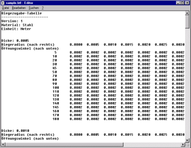

Sie können für ein Blechteil in einer Biegetabelle Biegezugabe- oder Biegeverkürzungswerte festlegen. Sie können auch K-Faktor-Werte in ihren eigenen K-Faktor-Biegetabellen angeben. Die Biegetabelle enthält zudem Werte für Biegeradius und -winkel sowie Teildicke.
Es gibt zwei Arten von Biegetabellen, die Sie verwenden können:
- Eine Textdatei mit der Dateierweiterung .btl
- Ein eingebettetes Excel Arbeitsblatt

Nachstehend finden Sie einen Vergleich der beiden Tabellen:
| Textdatei |
Excel Arbeitsblatt |
| Wenn Sie Ihr Teil mit einer anderen Person gemeinsam verwenden, müssen Sie auch dieselben Biegetabellen verwenden. |
Wenn Sie gemeinsam mit anderen Personen an einem Teil arbeiten, ist Ihre Biegetabelle automatisch enthalten, weil sie eingebettet ist. |
| Texttabellen können in verschiedenen Anwendungen bearbeitet werden. |
Excel Arbeitsblätter können nur in Microsoft Excel bearbeitet werden. |
