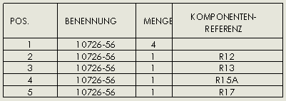

Im Dialogfeld Komponenteneigenschaften können Sie für jede referenzierte Kopie einer Komponente in einer Baugruppe einen anderen Wert für Komponentenreferenz zuweisen.
Sie können beispielsweise Komponentenreferenz zum Speichern der Referenzdesignatoren für einen elektrischen Kabelbaum oder eine Leiterplatten-Baugruppe verwenden. Wenn verschiedene referenzierte Kopien derselben Komponente verschiedene Werte für Komponentenreferenz haben, können Sie die referenzierten Kopien in einer Stückliste als separate Zeilenpositionen anzeigen. In Zeichnungen können Sie außerdem den Wert einer Komponentenreferenz mit dem Text eines Stücklistensymbols verknüpfen.

Wenn Sie in Baugruppen oder Zeichnungen eine Spalte in eine Stückliste einfügen, wählen Sie
KOMPONENTENREFERENZ als
Spaltentyp aus.
