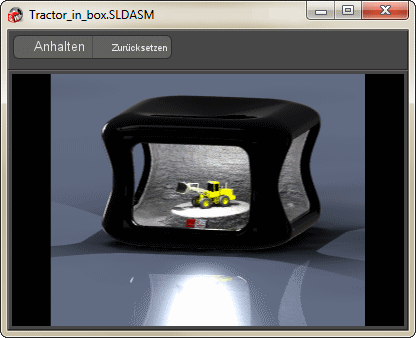

PhotoView Vorschau-Fenster
Das PhotoView-Fenster Vorschau ist ein vom SOLIDWORKS Hauptfenster getrenntes Fenster.
Um dieses Fenster mit PhotoView aktiviert anzuzeigen, klicken Sie auf .
Das Fenster behält das Seitenverhältnis, das im PropertyManager PhotoView Optionen festgelegt ist, bei, wenn Sie die Größe des Fensters ändern.
Aktualisierungen werden unterbrochen, wenn eine Änderung einen Neuaufbau erfordert. Nach dem Neuaufbau werden die Aktualisierungen fortgesetzt. Um die Aktualisierungen aus Leistungsgründen zu unterbrechen, klicken Sie auf Anhalten.
