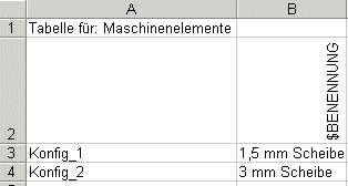

In einer Tabelle können Sie mit dem Parameter $BENENNUNG einen anderen Wert für die Spalte BENENNUNG der Stückliste angeben. Bei einem Baugruppendokument wird diese Benennung verwendet, wenn diese Konfiguration der Baugruppe in der Stückliste als Unterbaugruppe benutzt wird. In der Spaltenkopfzeile wird folgende Syntax verwendet:
$BENENNUNG
Bei der Spaltenüberschrift wird nicht zwischen Groß- und Kleinschreibung unterschieden.
Geben Sie in die Körperzellen der Tabelle die Benennung für jede Konfiguration ein. Die folgende Tabelle zeigt Werte an, die mit diesem Parameter verwendet werden können:

Beispiel für eine Tabelle, die den Wert einer Benennung in einer Stückliste mit benutzerdefinierten Namen steuert:
